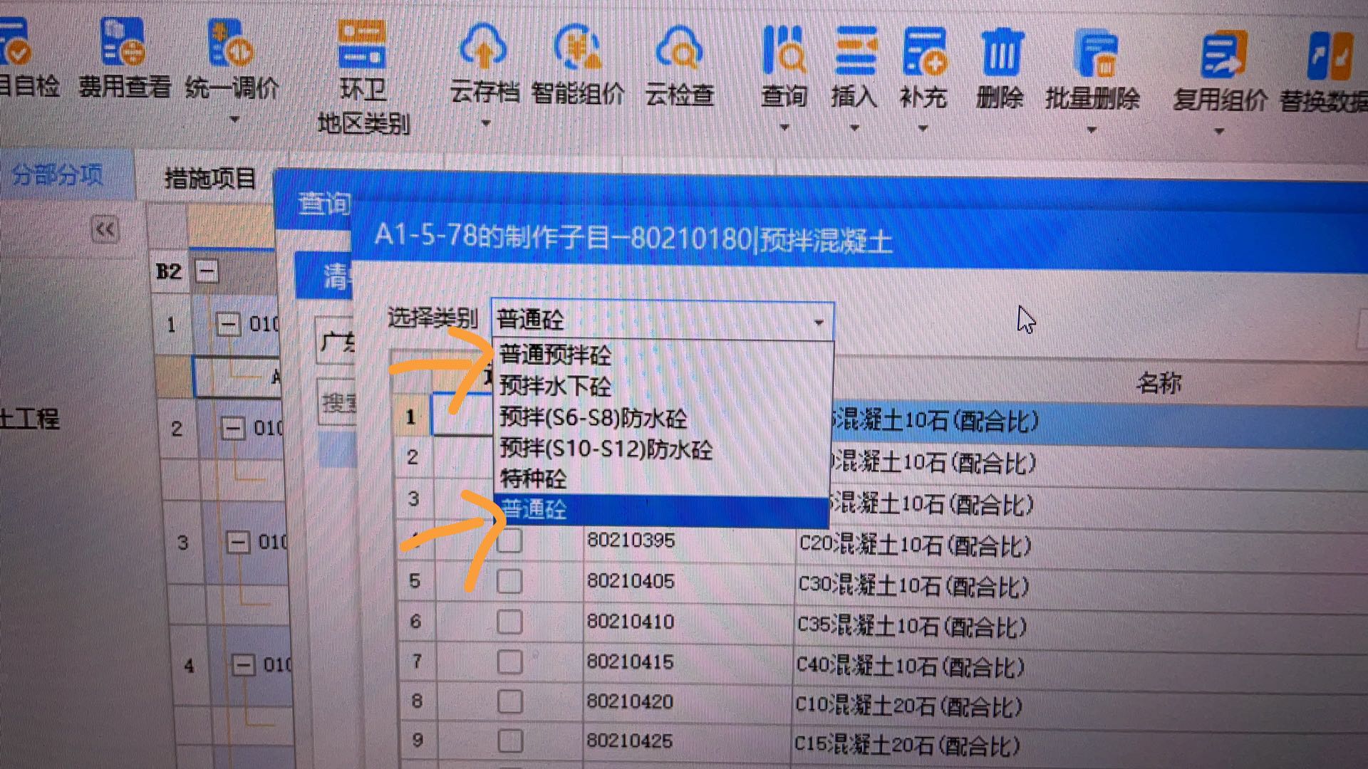

宏 2023-10-24 21:06:51 | 廣東省 土建計價軟件GCCP | 282查看 6回答
全部回答 (6) 首答僅用{{minutesHtml}}
大家廣聯 鉆石專家
答題: 197322 被贊: 122736
對
2023-10-24 21:08:18
陳工 鉆石專家
答題: 202022 被贊: 47572
設計圖中,如果沒有特別的說明時,按一般混凝土套定額的。
2023-10-24 21:12:46
天山雪豹 黃金專家
答題: 141424 被贊: 18169
普通預制砼
2023-10-24 21:12:51
zhangy 鉑金專家
答題: 101184 被贊: 73165
套用普通混凝土。
2023-10-24 21:21:15
獨行者 鉑金專家
答題: 60174 被贊: 44756
是的
2023-10-24 22:02:07
睡 蓮 鉑金專家
答題: 74513 被贊: 24320
普通預拌砼
2023-10-24 22:36:41
