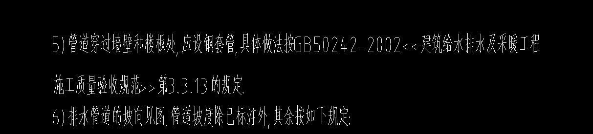

  • 請問各位老師,設計說明中穿樓板需要鋼套管,
    衛生器具立管請問各位老師,設計說明中穿樓板需要鋼套管,像給水支管穿樓板到衛生器具上這種還需要鋼套管嗎,還是只是立管需要鋼套管
全部回答 (7) 首答僅用{{minutesHtml}}
    給水支管正常是沿底,不用再穿樓板的。
    看下設計標注高度
    2023-10-23 10:55:44
  • 如圖紙注明要設置,要計算的
    2023-10-23 10:54:54
  • 不用
    2023-10-23 10:55:02
  • 這種沒有穿過樓板的,不需要套管
    2023-10-23 10:56:22
  • 截圖中,不需要。(沒有穿樓板)
    2023-10-23 10:58:39
  • 按照設計要求做
    2023-10-23 10:59:04
  • 紅色方框中 無標高,視為走地安裝 ,不需要鋼套管,立管穿樓板需要設置鋼套管
