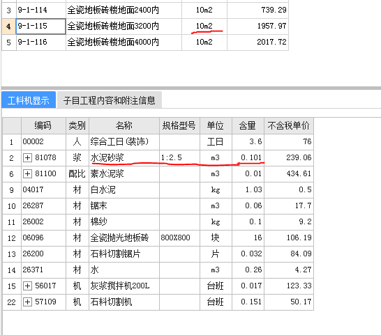

    有老師可以解答一下9-1-115的水泥砂漿厚度是多少?最好能有依據消耗量

  • 沒定額,截一下圖,分析下

  • 這個自己都可以計算,按照定額材料用量立方除以定額單位面積就是砂漿的厚度
    2023-10-22 09:16:50
  • 每10m2全瓷地磚樓地面含1:2.5水泥砂漿0.101m3,則每m2含0.0101m3,損耗率1%,0.0101/1/1.01=0.010m=10mm厚。
