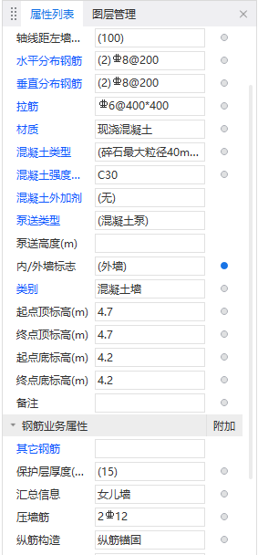

正確
2023-10-20 10:25:10
河畔晨光 黃金專家
答題: 28129 被贊: 7389
對,定義正確
