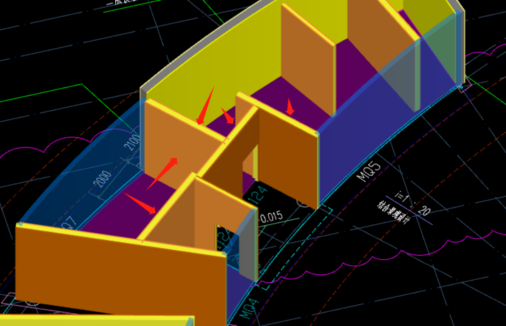

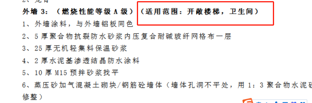

如果箭頭所在的房間是衛生間,那就對
同時右側的外墻內側,也是衛生間內部(黃色墻體),應該也是外墻3

是衛生間的內隔墻。
