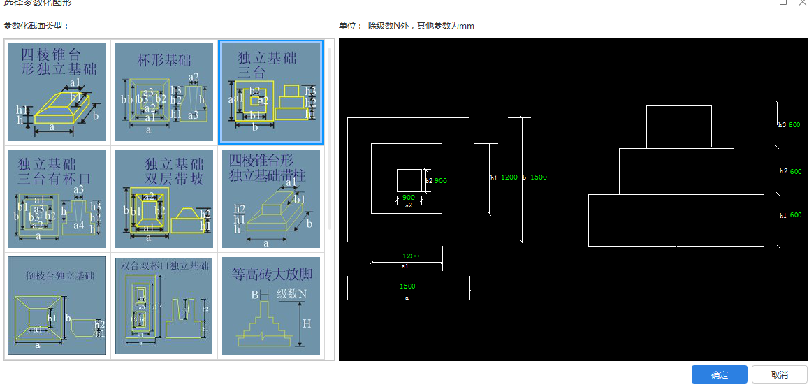

用參數化獨立基礎
2023-10-18 17:34:19
天涯浪子 鉑金專家
答題: 52223 被贊: 16361
新建參數獨立基礎
2023-10-18 17:34:46
那年、花落 鉑金專家
答題: 26983 被贊: 20127
階形基礎,新建獨立基礎---新建矩形獨基單元,可以建多個
