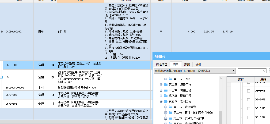

很久 2023-10-18 17:14:08 | 廣東省 市政 | 393查看 3回答
liwen8826 黃金專家
答題: 2439 被贊: 738

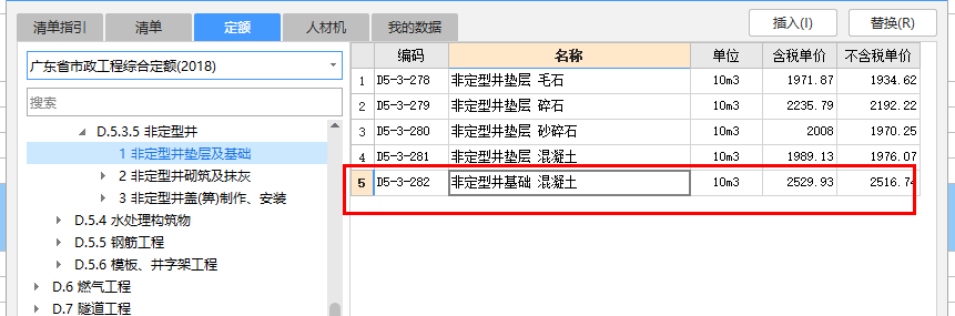

底板套D5-3-282非定型井基礎混凝土
2023-10-18 17:36:55
dahu 黃金專家
答題: 21476 被贊: 9641
套墊層。
2023-10-18 17:16:57
wh
答題: 2356 被贊: 429
無筋的套墊層,有筋的套方溝基礎
2023-10-19 08:26:42
