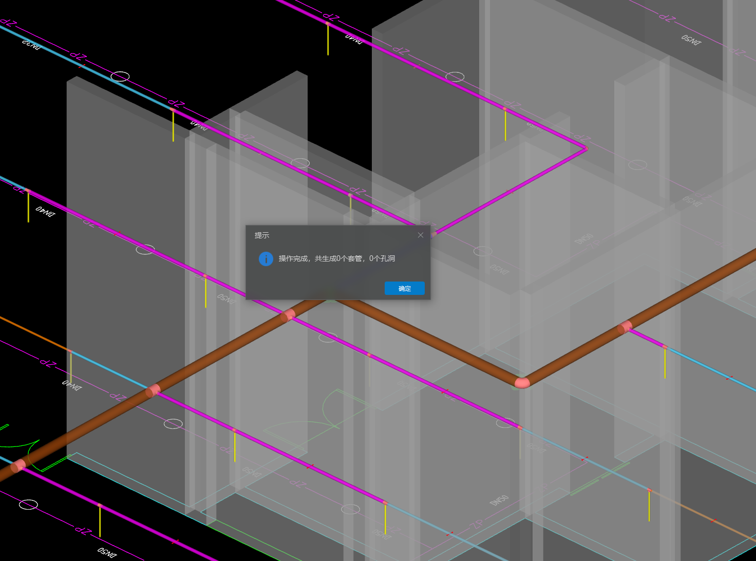

  • 穿墻套管為什么沒有生成?
    管子已經穿墻了,怎么解決?
    套管
    廣聯達服務新干線
  • 與墻沒有交叉

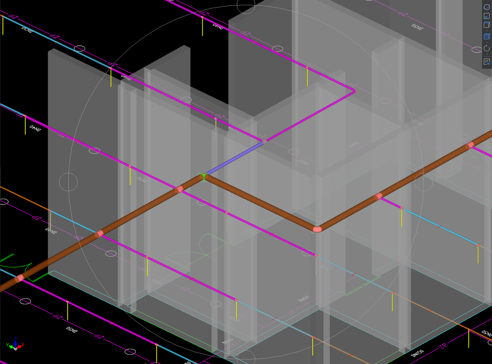

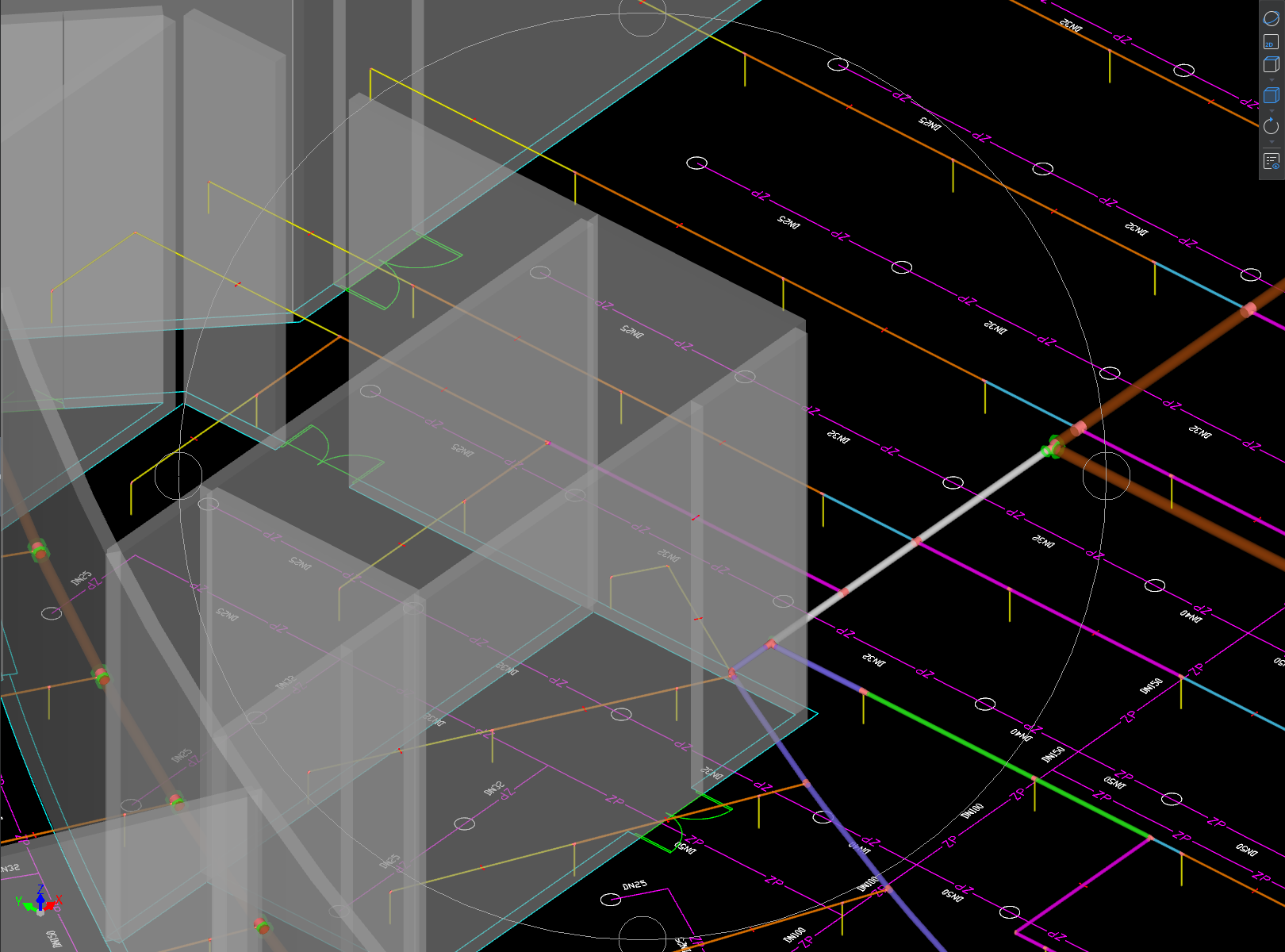

    原因三:管道沒有完全穿透墻。
    方法:手動拉伸管道,使得管道完全穿過墻體。如圖:
    備注:如果墻體位置是兩段管時,建議將管道合并一下。如圖:
