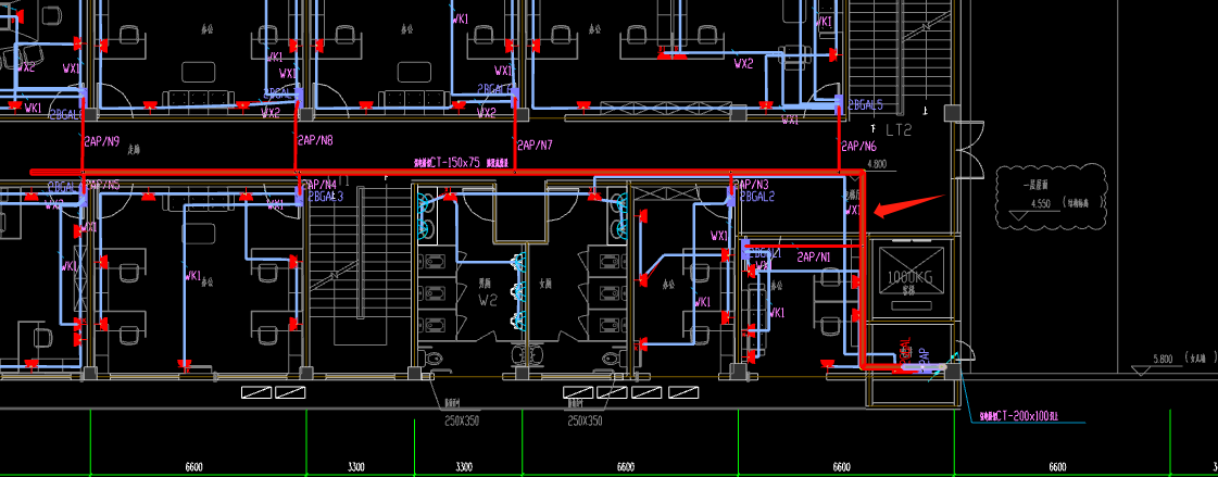

  • 安裝師傅們 這個建模為什么是紅色的?
    應該是設計了不計量(因為這個橋架在別的平面圖應該算過量了)。可是為啥插座也是紅色的?是設置了顏色嗎?

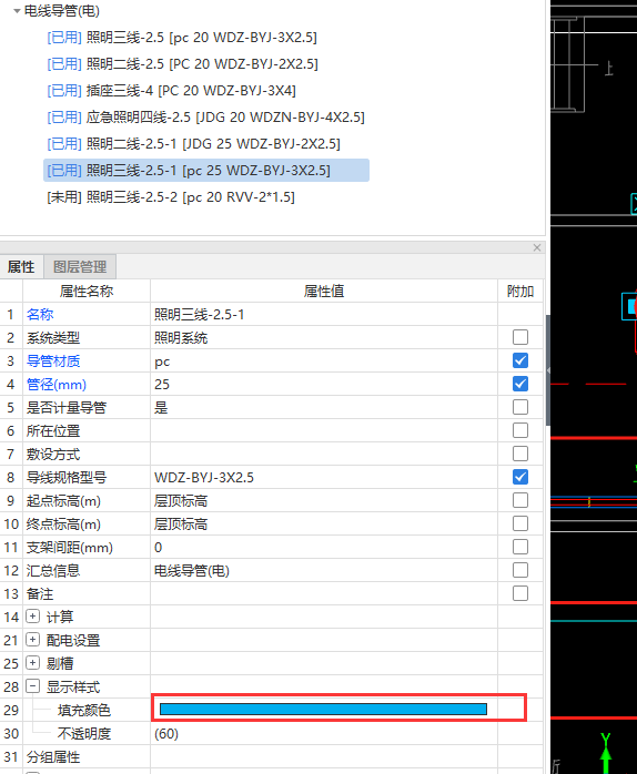

    這里可以調整顏色

  • 查看14項屬性中計算,可能是是否計算:否。
    也可能是顏色進行了修改
