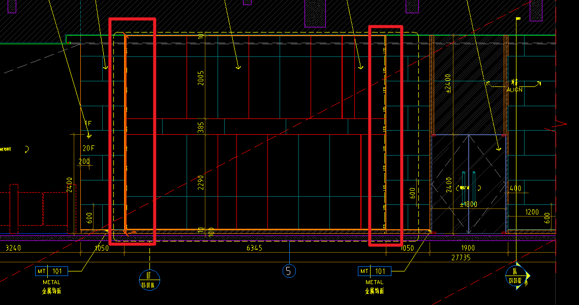

請問在立面圖中看到這樣的燈帶是否在計算完水平的以后加上這兩段豎直的?
xagcc 鉆石專家
答題: 316579 被贊: 71892
是的
2023-10-17 18:43:50
Gabjks 專家
答題: 1731 被贊: 1444
需要的
2023-10-17 19:32:19
獨行者 鉑金專家
答題: 60071 被贊: 44667
延長米計量
