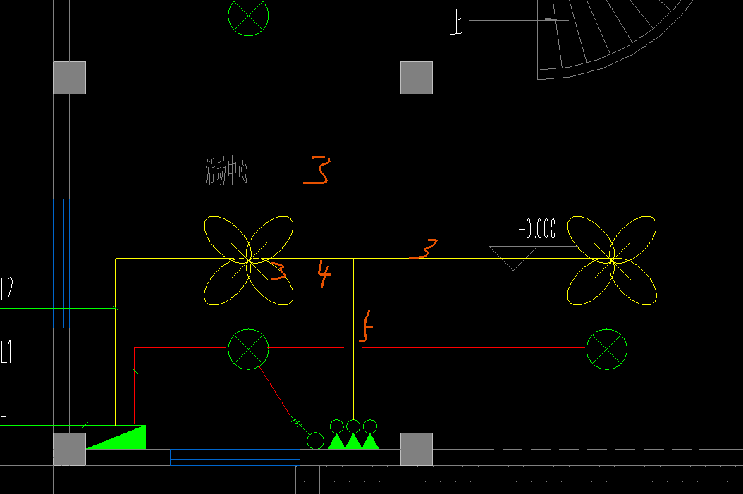

有兩個錯誤;
標注(5)的地方,只有(4)根線;火線+控制線1+控制線2+控制線3
標注(4)的地方,需要(5)根線;火線+零線+接地線+控制線1+控制線3

一個調速開關控制一個吊扇,配管單獨敷設
