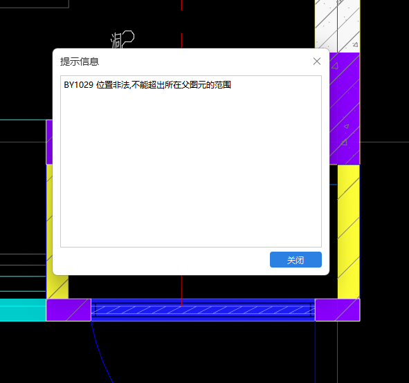

啊懶 2023-10-17 15:54:47 | 四川省 土建施工土建計量GTJ | 276查看 3回答
睡 蓮 鉑金專家
答題: 74516 被贊: 24327
先畫墻再畫窗
2023-10-17 15:55:13
雪蓮 鉑金專家
答題: 31673 被贊: 7860
超出了墻的位置,修改離地高度
2023-10-17 15:55:30
塵 專家
答題: 1681 被贊: 364
可能是離地高度不對 導致百葉窗的位置不在墻的范圍內
2023-10-17 16:01:03
