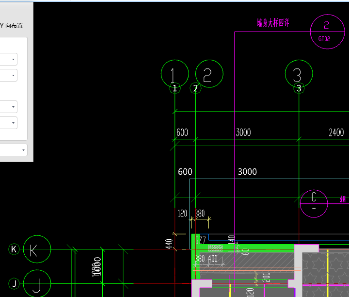

各位老師這種情況怎么布置?
下雨天 專家
答題: 2107 被贊: 1133
按挑檐節點設置
2023-10-17 09:51:41
天涯浪子 鉑金專家
答題: 52364 被贊: 16380
用平行邊布置
2023-10-17 09:52:10
馮福連 鉑金專家
答題: 90932 被贊: 30839
你輸入在下面的面筋位置
2023-10-17 09:53:14

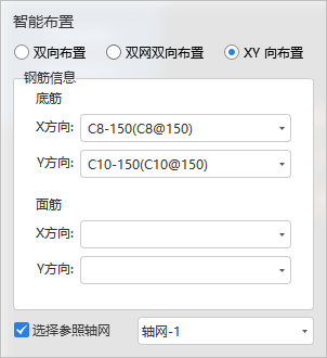

怎么布置底筋和面筋的地方沒有?
筏板已經布置受力筋,筏板負筋有底筋和面筋之分,怎么同時布置底筋和面筋
補充問題:筏板本身雙層雙向布置,且受力筋的間距與附加筋間距一樣,定義受力筋范圍做負筋會重復布置,是否影響量

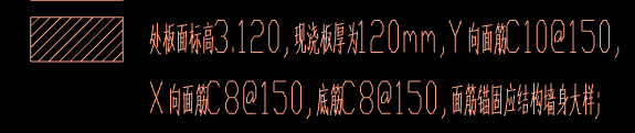

請問此雨篷的板筋怎么布置呢?是XY方向布置嗎?底筋面筋的XY方向鋼筋分別是什么呀
將圖示的負筋布置之后還需要布置底筋和面筋嗎
面筋C10@200通長,底筋C10@150通長是用雙向布置還是XY向布置,還是?
