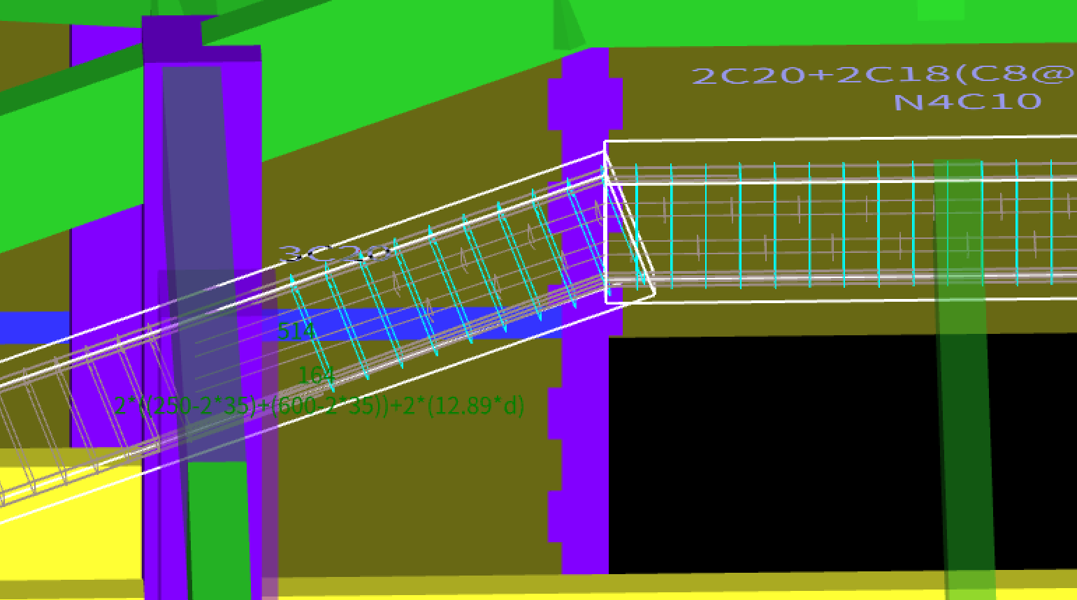

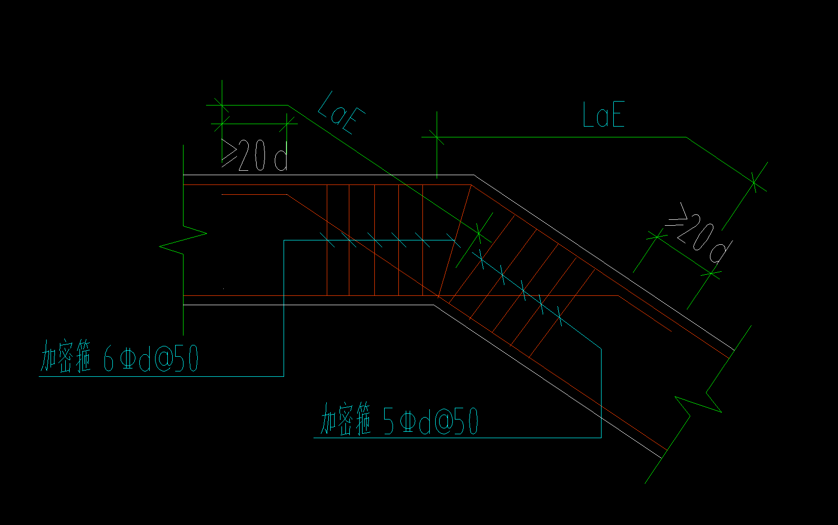

  • 這個折梁處加密的箍筋怎么設(shè)置?
    折梁
    梁處
  • 折梁彎折處的箍筋加密軟件直接處理不了,變通方法如下:
    方法一:在梁【平法表格】中次梁加筋的位置輸入梁箍筋加密根數(shù),代替計算即可。如圖:
    點擊藍(lán)色字體獲取詳細(xì)答案
    方法二:在梁【屬性列表】中---點擊鋼筋業(yè)務(wù)屬性---【其它箍筋】中手動添加。
    2023-10-15 16:29:26
