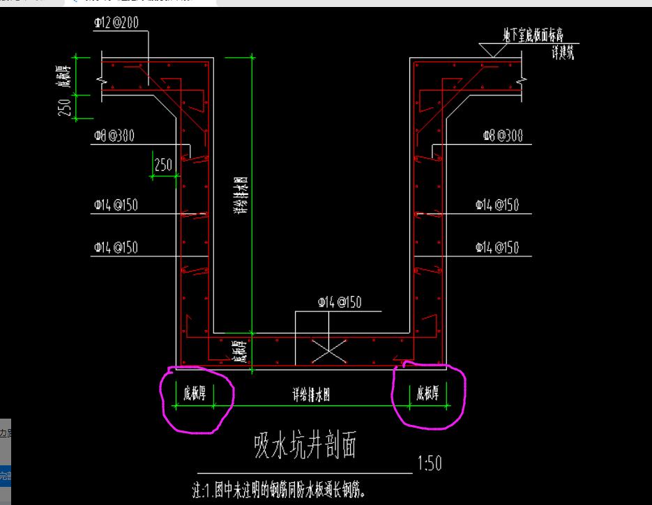

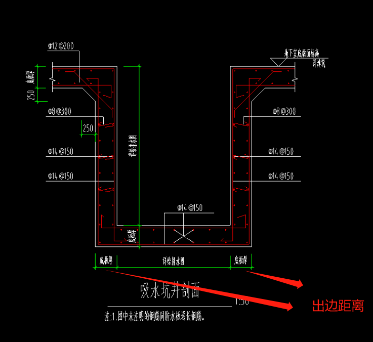

筏板厚500,請問出邊距離軟件輸入多少
鋼筋混凝土 白銀專家
答題: 26085 被贊: 21553
底板厚度啊
2023-10-14 10:05:48
郭郭 黃金專家
答題: 4229 被贊: 1251
同底板厚度
2023-10-14 10:06:13
華然在線 白銀專家
答題: 981 被贊: 311
2023-10-14 10:16:35
nh 鉆石專家
答題: 134591 被贊: 27792
底板厚度

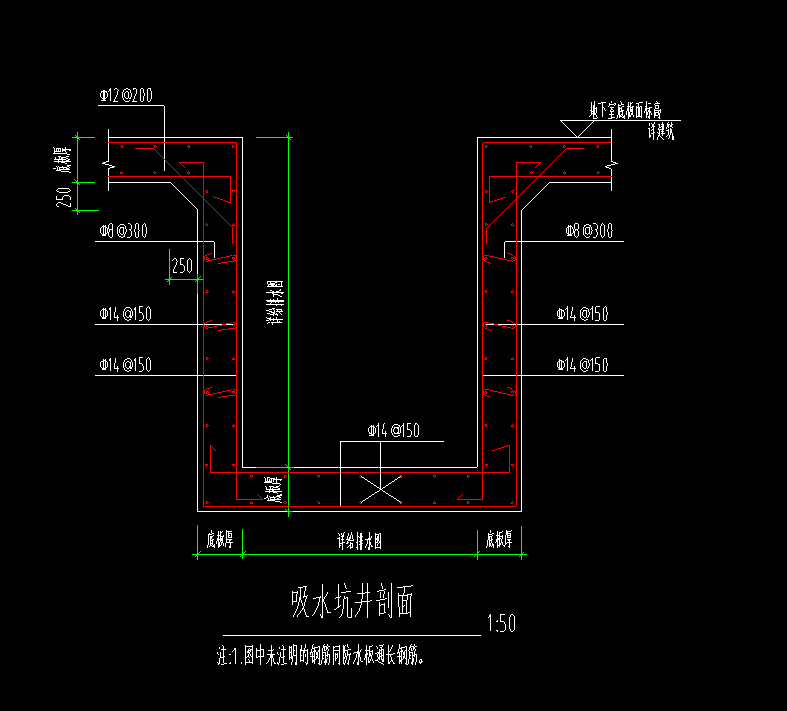

集水坑出邊距離
集水坑出邊距離是多少,集水坑所在的筏板厚度是1300mm
集水坑的出邊距離還有鋼筋布置
問一下這個集水坑大樣的出邊距離是1000還是看平面圖
這個集水坑出邊距離怎么看。
集水坑長度、寬度是否包括出邊距離?
圖紙中,集水坑的出邊距離是多少,另外兩個集水坑出邊距離重合了,另外錨固值在哪輸,
