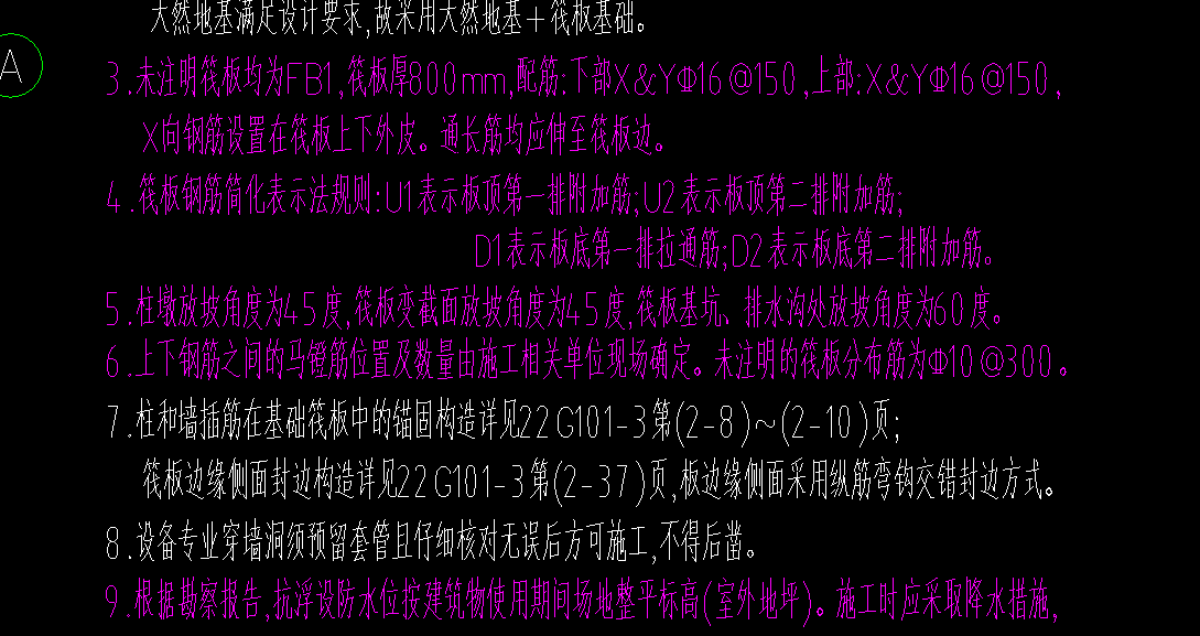

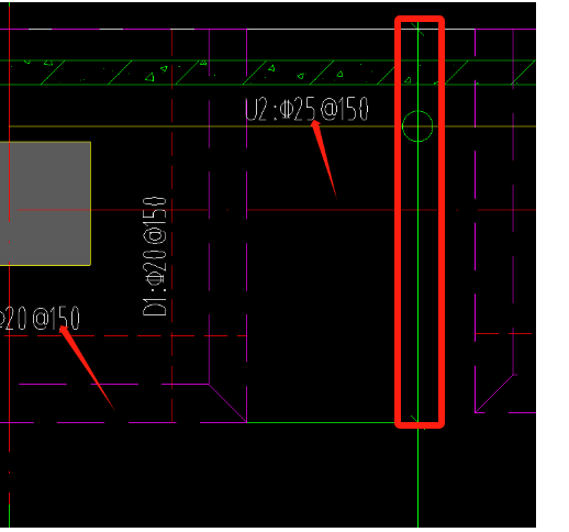

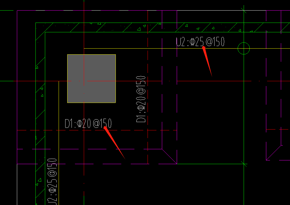

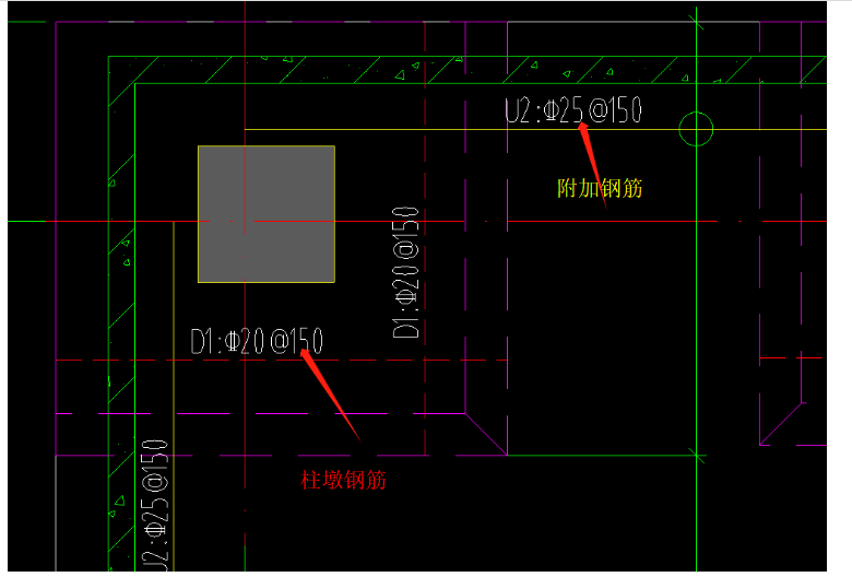

  • 箭頭指的鋼筋是筏板的鋼筋還是柱墩的鋼筋?求大神解答
    柱墩
    筏板

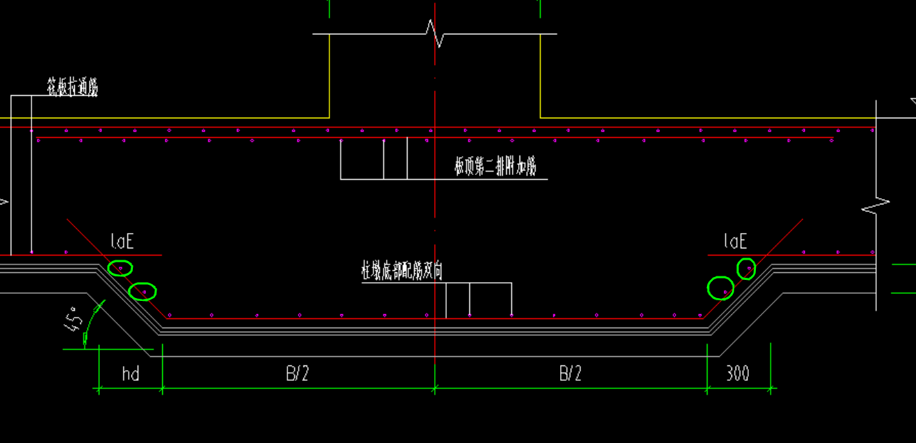

  • 筏板基礎附加筋
    有布筋范圍的

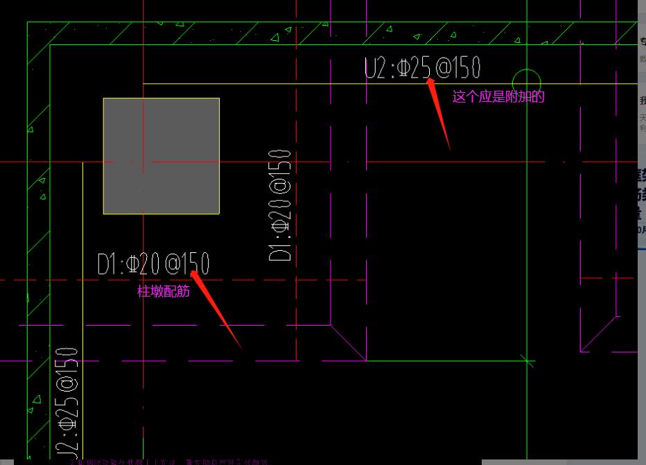

  • 是筏板的鋼筋
    2023-10-13 11:11:25
  • 是筏板基礎鋼筋
    2023-10-13 11:11:28

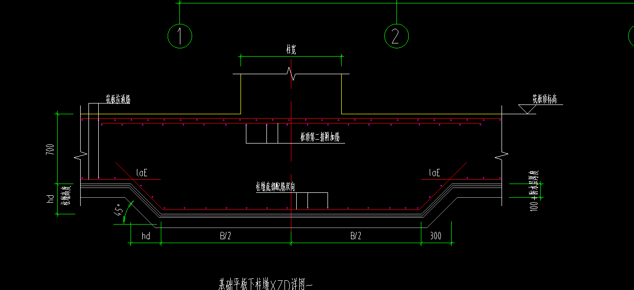

  • 柱墩筏板
    首次提交 2023-10-13 11:16:03  最近修改2023-10-13 11:34:03 (修改過1次)
  • 是筏板的鋼筋。
