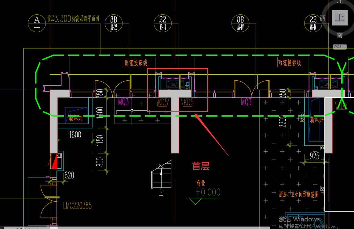

  • 空調位置可以計算建筑面積嗎?
    首層建筑面積

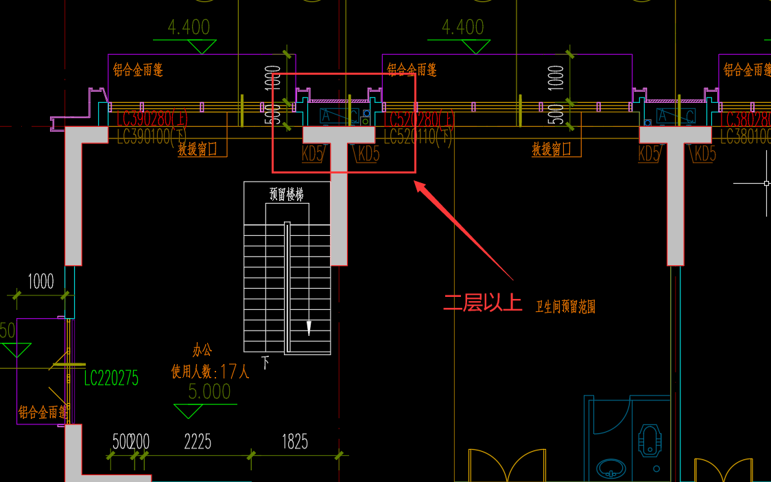

    以上空調位置首層至天面,請問可以計算建筑面積嗎?
  • 不計算

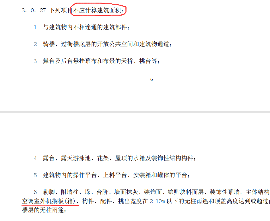

  • 從圖紙上看空調板是不能計算建筑面積的
