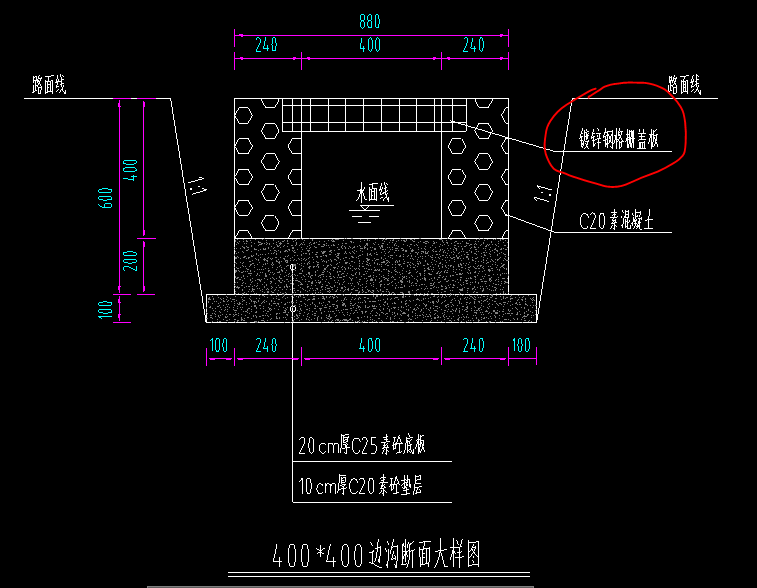

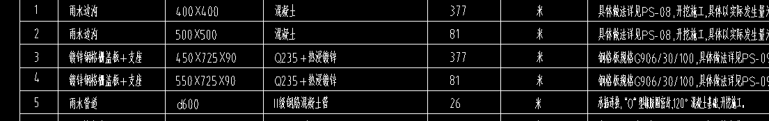

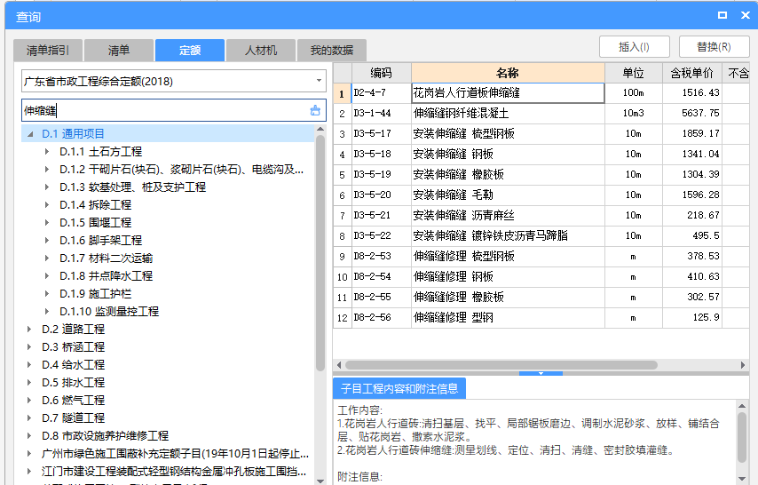

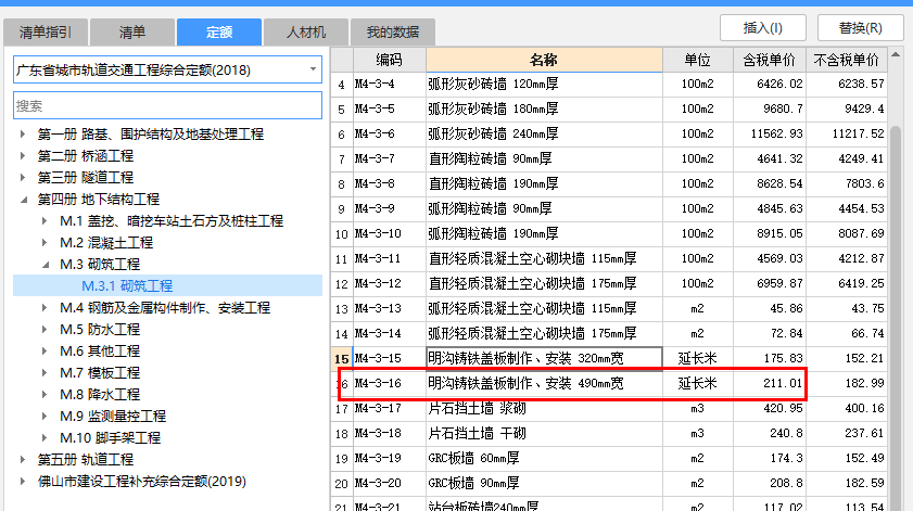

    1. 請問這個蓋板套這個定額可以嗎?
    2. 可以的話那個工程量是立方米的該怎么計算?

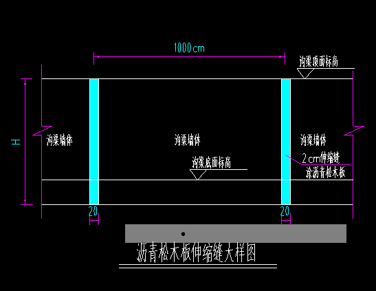

    3.請問這個瀝青松木伸縮縫用什么定額子目?

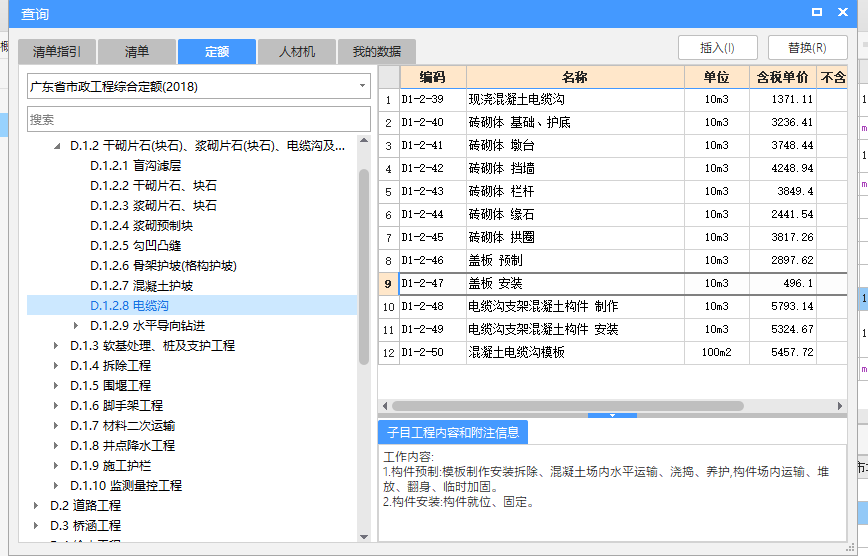

  • /1、不可以的,定額里的那個D1-2-47是屬于預制蓋板,這個鋼格柵蓋板可以借用相關定額修改主材子目伸縮縫

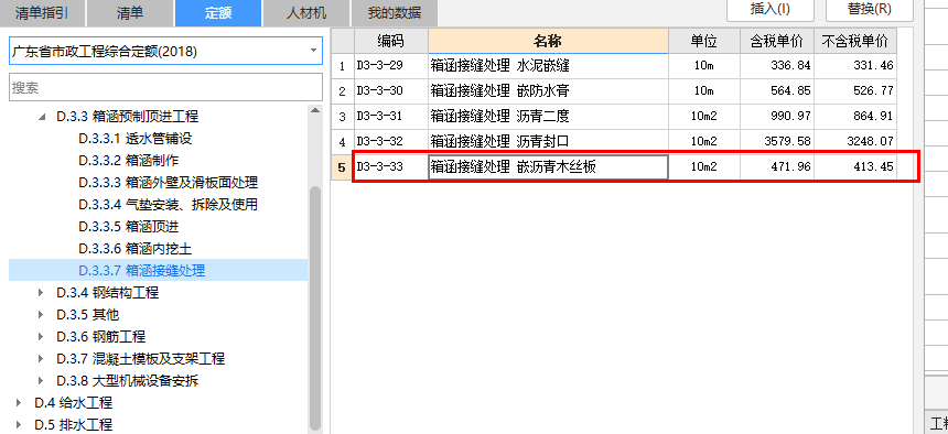

    2、瀝青松木板可以套用D3-3-33修改主材答疑解惑
