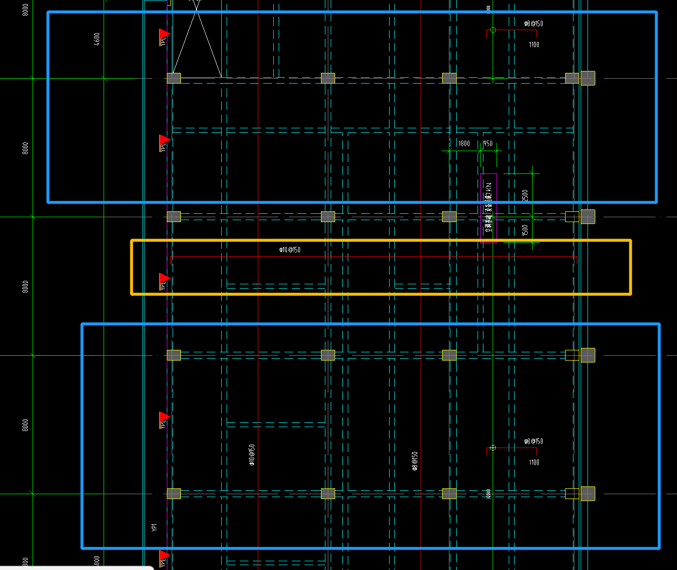

  • 求教大神!關于板受力筋的標注范圍含義

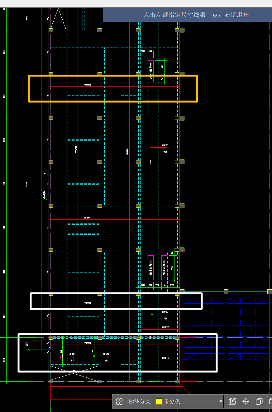

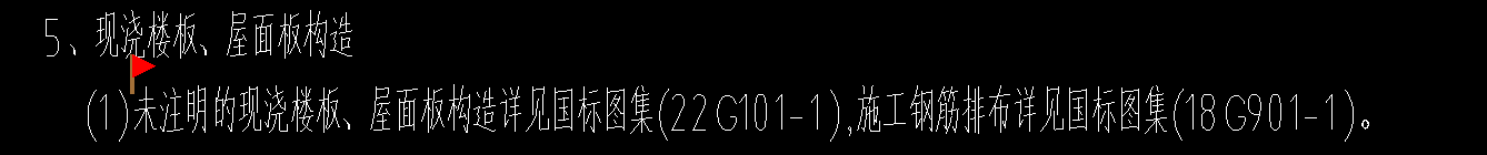

    求教大神,中間的板面筋只畫了一條,是只有該區域有面筋呢,還是上下藍色框的板也同樣布置這個面筋呢,圖紙只說查看22-101-1規范,那未注明的板受力筋是C8@200嗎
    2023-10-11 16:43:01 補充
    未注
    2023-10-11 16:46:58 補充
    板面筋
    2023-10-11 16:59:50 補充
    黃框板面筋,全板布置
    附圖中的鋼筋都有注明
    看附圖橫向面筋都是C8@150的,全部布置即可
    首次提交 2023-10-11 16:44:25  最近修改2023-10-11 17:04:05 (修改過2次)
  • 按為注明的鋼筋信息布置即可。
    2023-10-11 16:43:17
  • 相同板厚,相同板號的,跨度相同的,沒有原位標注的,就按這配筋布置。或問一問設計員。
