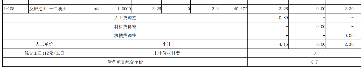

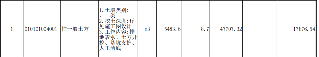

    甲方給出的招標工程量清單挖一般土方項目特征描述的工作內容應當綜合基坑支護、排水等。我們是施工單位,找的咨詢公司投標做投標報價只做了8.7元,綜合單價分析表只套了一個挖土定額。我問我們的預算經理,他說這是合適的,后期能辦簽證拿回來,理由是在投標報價時,我們沒有地勘報告,沒有施工圖紙,所以我們無法明確地下水范圍,支護的形式,開挖的范圍等,所以等中標了后(實際也已經中標)在根據圖紙和地勘報告相甲方要簽證,這樣合理嗎?清單描述的意義何在?
    你們找的咨詢公司,應該讓咨詢公司按你們提供施工方案去套價;若你們不提供施工方案,咨詢公司只能按常規的施工方法參考當地實際情況去組價。

  • 施工方案是你們做的哦。不過這個定額的話還可以多套一個場內運土方。
