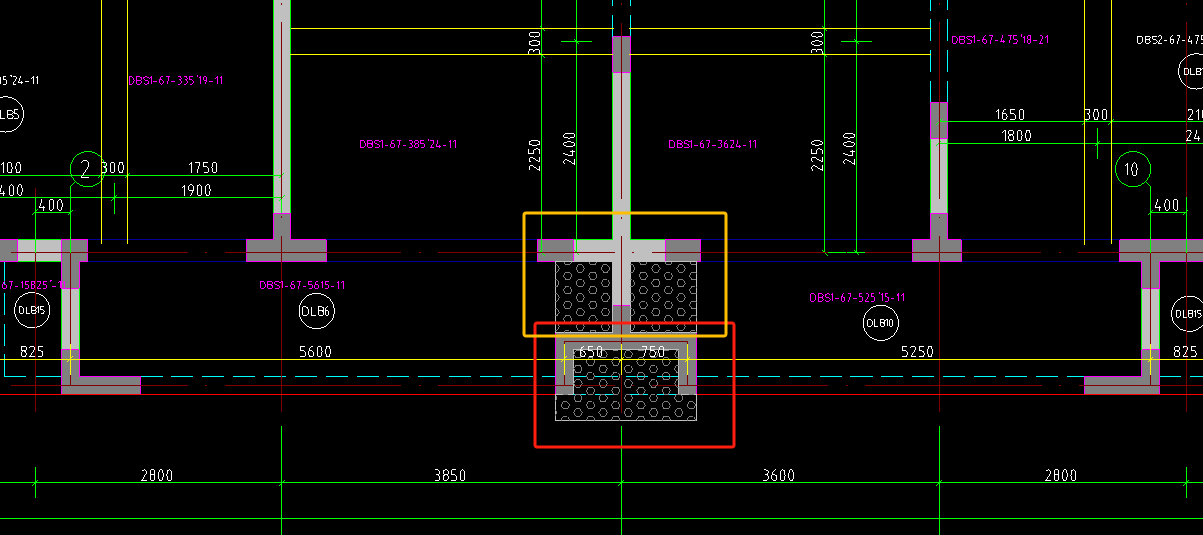

紅框內的空調板,看圖是有部分伸到墻外,是不是可以套空調板
天涯浪子 鉑金專家
答題: 52239 被贊: 16365
分開套

河畔晨光 黃金專家
答題: 28159 被贊: 7399
紅框部分可以套空調板
