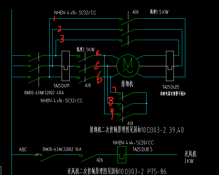

  • 這些線是什么規(guī)格的線
    一、1、2、3、4、5、6、7、8、9分別是什么線,每根線都是NHBV-4*16-SC32嗎,還是?
    二、1、2、3、7、8、9線的作用是啥
    謝謝!

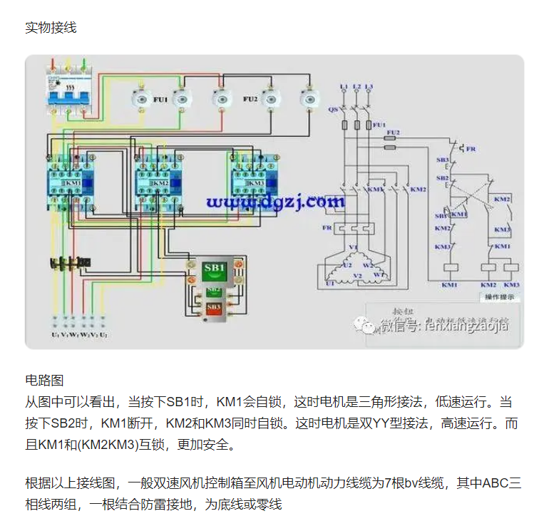

    廣聯(lián)達服務新干線研究一下這個實物接線估計就清楚了,SC32穿管只是控制箱至電機這一段。控制箱內(nèi)部的接線是不需要穿管的。
