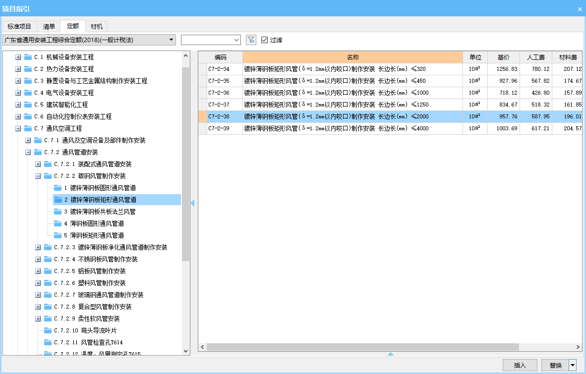

C7-2-39

老師們請問 暖通防火閥套什么清單什么定額
關于安裝工程的,異徑四通和等徑三通、異徑管的套清單和定額問題?
關于安裝工程的,異徑四通和等徑三通、異徑管的套清單和定額問題? 由于圖紙中給出的主要工程量表上這三項不同規格的都有數量。請問老師們該怎樣套它們的清單和定額呢?
碳鋼通風管道 δ=1mm
1.名稱:碳鋼風管2.材質:鍍鋅鋼板3.形狀:矩形4.規格:長邊長 ≤1250mm5.板材厚度:δ=1mm6.支架材質:鋼材【綜合】7.除銹級別:支架手工除銹8.涂刷遍數、漆膜厚度:支架刷防銹漆兩遍,調和漆二遍9.符合設計圖紙以及施工規范要求請問套哪個定額子目呢
