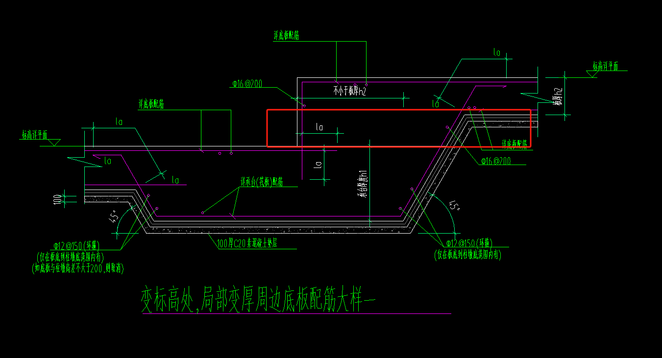

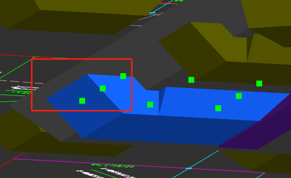

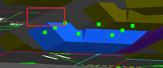

車庫的畫圈的這部分筏板,按照哪個主樓來計算相對標高??? 這種情況如何處理?
一個高標高筏板和一個低標高筏板(高差3m),承臺處在兩者之間,如何處理?
墊層
獨立基礎底標高比筏板基礎底標高低,那么出現了下面這種情況如何處理呢?就是墊層遇到獨立基礎會下沉,剖面會成下窄上寬的梯形,這個如何處理。
請教各位老師,樁承臺這種情況怎么畫
有單樁承臺的頂標高低于板頂,這種情況怎么怎么畫,鋼筋如何布置。謝謝2024-09-23 16:07:26 補充
老師好,能幫我看一下我繪制的對嗎,還有能否講解一下筏板變截面的知識
補充問題:老師,我這個布置的兩個筏板頂標高相同,這個如何處理呢
