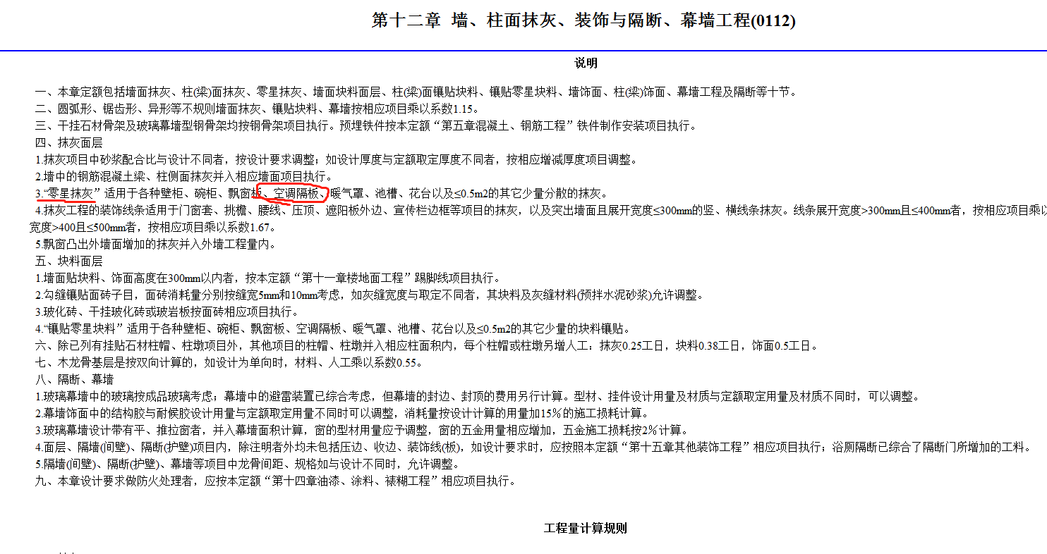

  • 如果空調板的頂部和底部抹灰,全部套取零星抹灰,我拿這條和審計對峙,沒問題吧
    外墻抹灰

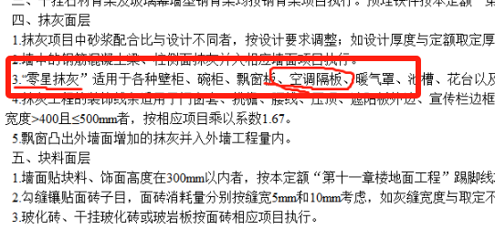

    如果空調板的頂部和底部抹灰,全部套取零星抹灰,我拿這條和審計對峙,沒問題吧。想給我一般抹灰,量并到外墻抹灰里。按定額解釋正確做法確實就是應該套零星啊
    套取
    有計算規則的
    為什么不執行呢
    依據是啥
    2023-10-10 08:37:13
  • 是否小于0.5m2
    2023-10-10 08:36:48
  • 沒毛病
    2023-10-10 08:37:17
  • 你肯定是對的 我公司審核工程 施工單位提出就會給 不提出就不給
