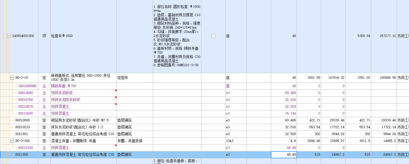

  • 五千多一個井會不會有點貴,這樣套定額對嗎?請教一下謝謝!!!
    定額
    2023-10-09 12:01:02 補充
    套定額這樣嗎   新套的

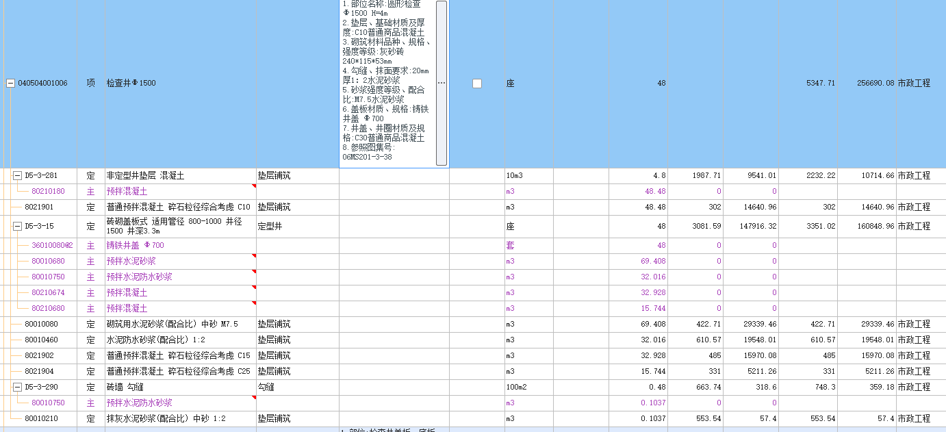

  • 答疑解惑你這邊可以看看定型井工作內容,看看你是否重新套價了,導致價格偏高
    2023-10-09 11:40:39
  • 墊層,勾縫不用再單套了
    首次提交 2023-10-09 11:42:39  最近修改2023-10-09 11:43:22 (修改過1次)
  • 看下這個是不是計算式等于QDL了。應該沒有這個巧剛好也是等于48吧,我沒算哈,你復核下
    2023-10-09 11:42:51

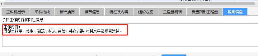

  • D5-3-15定額,屬于定型井定額,里面已經包含了墊層、砌磚、井圈、井座、抹灰這些工作。 就不用再使用其他重復定額了。  是否可以按定型井使用定額需查看市政定額解釋中管網工程說明如下圖廣聯達服務新干線
