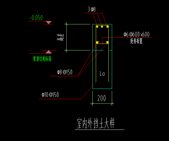

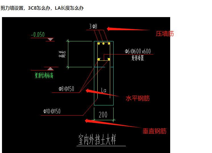

  • 剪力墻設置,3C8怎么辦,LA長度怎么辦

  • 上一個同樣問題的解釋:當高度是超過150時,就是可以用剪力墻或欄板定義,U形鋼筋在屬性其它鋼筋里編輯,3C8考慮計算水平鋼筋的準確性,就是定義暗梁布置,暗梁的高度是水平鋼筋的間距,La要看設計總說明的錨固

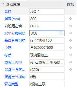

  • 3c8在剪力墻壓墻筋中輸入
