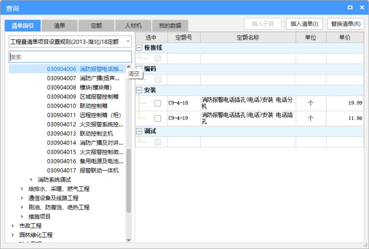

wen 2023-10-07 17:14:33 | 湖北省 安裝 | 968查看 4回答
藍鯨 鉆石專家
答題: 65012 被贊: 70825
分開套定額
回答正確請采納并點贊,因為每一個專家都是免費服務
2023-10-07 17:15:22
睡 蓮 鉑金專家
答題: 74516 被贊: 24332
一體的
2023-10-07 17:15:00
于海波 白銀專家
答題: 5537 被贊: 1504
消防報警電話電話和插孔是兩個不同的設備,需要單獨套定額,電話套電話定額,插孔套插孔定額
2023-10-07 17:21:55
Gabjks 專家
答題: 1731 被贊: 1444
要的
2023-10-07 18:42:24
