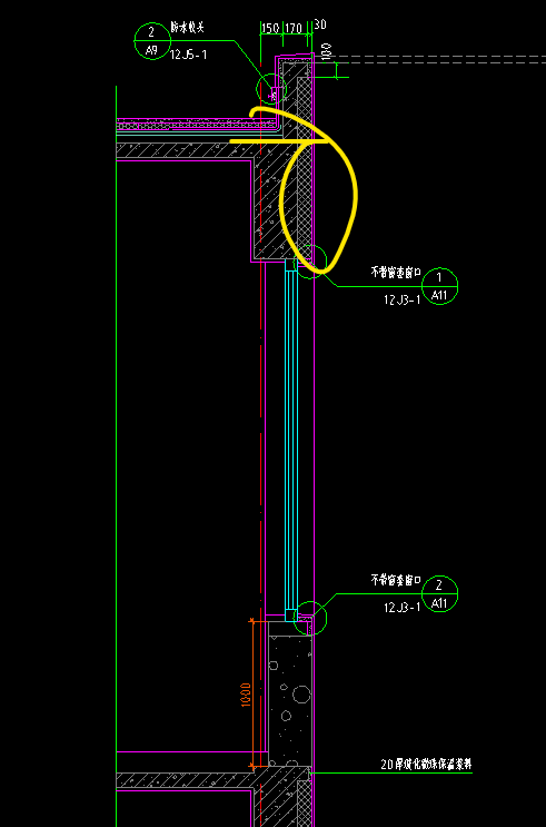

  • 請問各位老師,這里的墻頂標高是不是只能到窗頂標高啊
    如果標高到板底的話是不是還需要扣除復合保溫板的體積啊保溫板
    墻的標高,是樓層標高

  • 是的
    2023-10-07 11:48:59
  • 這里的墻頂標高:
    1)有框架梁處的到框架梁的下口
    2)無框架梁處的到樓板的下面
    2023-10-07 11:52:54
  • 墻頂標高布置到結構梁底,再布置窗戶扣減。
