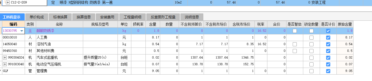

       廣東省2018安裝定額中,過氯乙烯涂料是按噴涂施工方法考慮的,其他涂料均按刷涂考慮,若發生噴涂施工時,其人工費乘以系數0.30,材料乘以系數1.16,增加噴涂機械內容。為什么工料機里面,沒有噴涂機械,只有電動空氣壓縮機的機械,是不是電動空氣壓縮機里面已經包含噴涂機械的臺班了,請高手指點一下。
       過氯乙烯
    你好。一般噴涂都是用空壓機來操作的。
