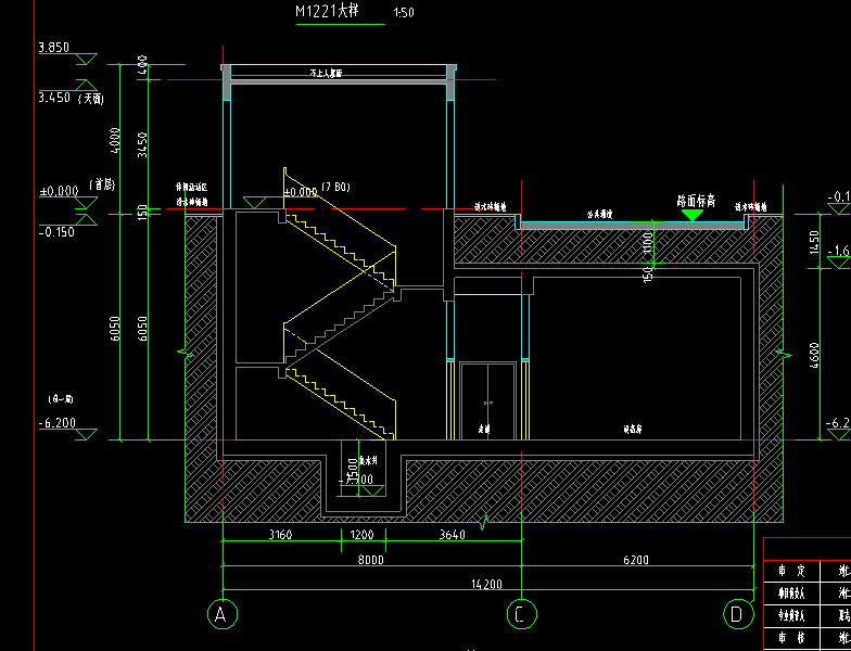

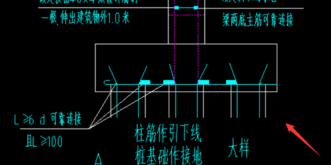

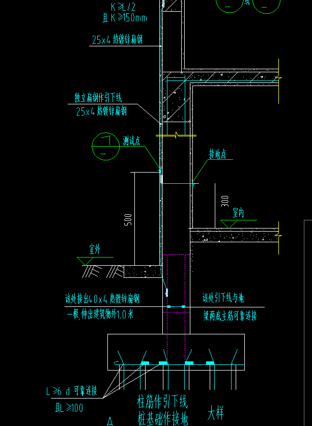

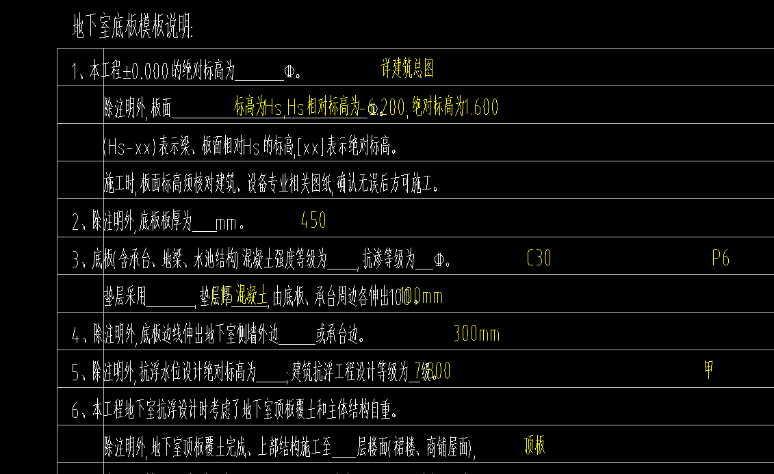

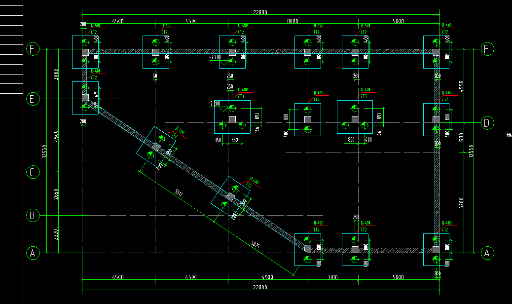

  • 箭頭這個,是在地下室,埋地深度多少?
    箭頭
    2023-10-06 10:52:24 補充
    在地下
    2023-10-06 11:06:09 補充

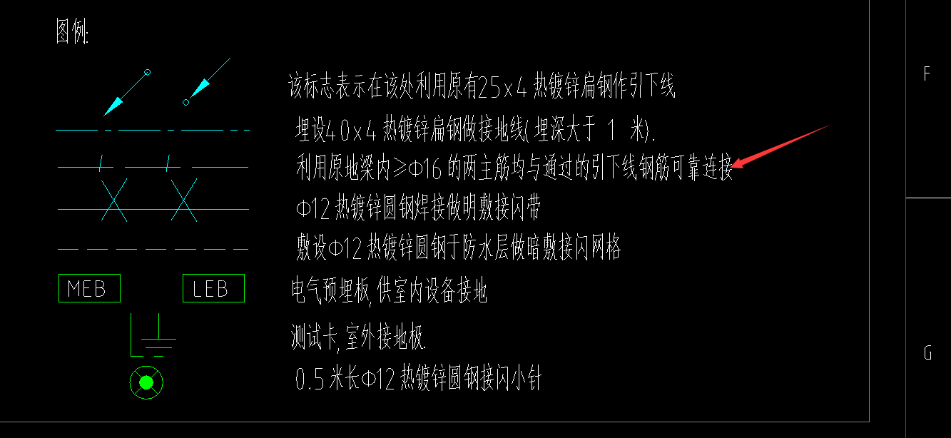

    這是要看結構平面布置圖的標注
    2023-10-06 10:57:51
  • 標高按圖紙,是利用地梁內的配筋作為接地母線
    2023-10-06 10:52:19
  • 地下室底板
