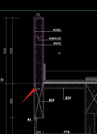

  • 這個女兒墻大樣,如果用剪力墻設置,這個la怎么輸入?怎么處理啊?
    女兒墻
  • 計算設置,剪力設置垂直筋左右設置La
    2023-10-01 20:06:04
  • 你好,選擇繪制的構件,然后在:屬性種-”節點設置“中進行調整這個長度。
    2023-10-01 21:00:37
  • 在剪力墻的節點設置中設定,也可以用欄板定義,在欄板的節點中也可以設定。
    2023-10-01 21:37:48
  • 節點設置內設置
