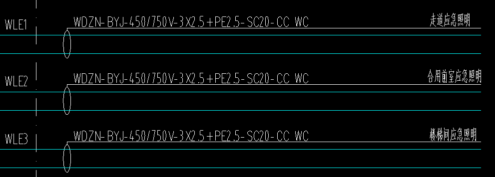

  • 請問,電氣工程系統圖中標注什么意思請指教
    請問,電氣工程系統圖中標注什么意思請指教?如下圖電氣工程如何定義?

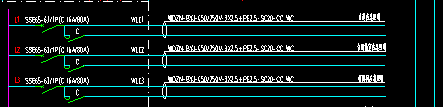

  • 共管   三個回路(看不清單
    應該配電箱  三個回路  電線WDZN-BYJ-4*2.5-SC20-CC.WC  按這個計算就行

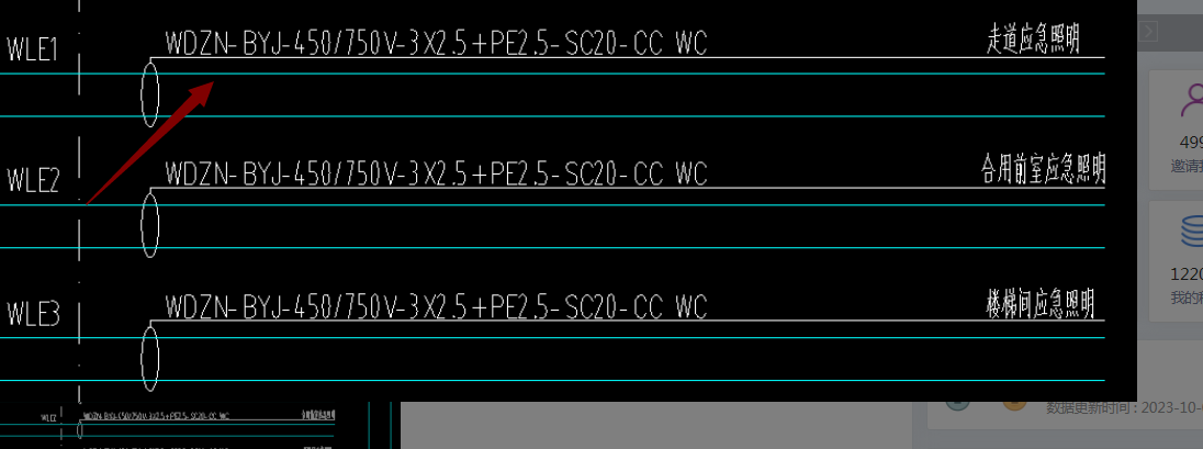

  • 發個清晰點的截圖上來。
    WLE1回路,采用WDZN-BYJ3*2.5的線加一根2.5的接地線(實際就是4根2.5的線),穿SC20的管,沿頂板沿墻暗敷 。

  • 管線的信息
    2023-10-01 09:49:44
  • 共管敷設
    2023-10-01 09:59:15
  • 每個回路走的器具
    2023-10-01 15:49:25
  • 三個應急照明回路
    2023-10-01 21:40:51
  • 表示管內穿4根電線,火線+應急火線+零線+接地線。
    按4根線共管敷設定義,即可。
