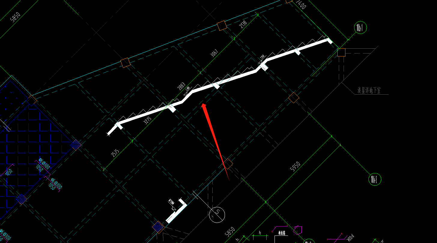

  • 結構平面圖上這個標注是什么意思?
    標注

  • 樓梯踏步板標高
    2023-09-29 17:21:10
  • 斜板,不同位置標高不一樣。
    2023-09-29 17:21:28
  • 混凝土構件的截面圖
    2023-09-29 17:22:13
  • 你好:梁、板的剖面,反映標高。
    2023-09-29 17:23:05
  • 是原位置剖面,看到的是梁和斜板的。
    2023-09-29 17:31:08
  • 踏步剖面圖
    2023-09-29 17:57:48
  • 這是圖紙的一種表現(xiàn)手法,一個位置的截面圖放到對應的位置。更真歡地反映了各構件的空間結構。
    2023-09-29 19:27:55
  • 樓梯踏步的剖面圖
    2023-09-29 22:10:31
