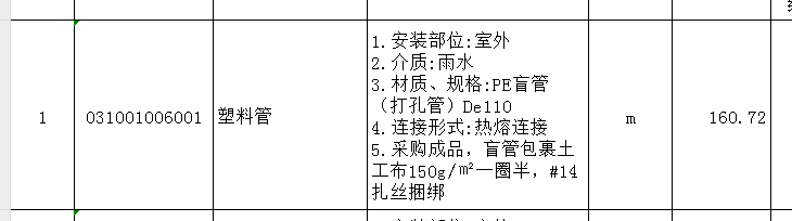

土工布可借用保溫保護層玻璃絲布的子目。(0.11*3.14*1.5*160.72=83.3㎡)
2023-09-27 17:39:44
張明濤 專家
答題: 845 被贊: 244
可借用2012 市政定額2-26 彈軟土基處理 土工布 基層 一般土 定額子目
2023-10-08 17:11:20
