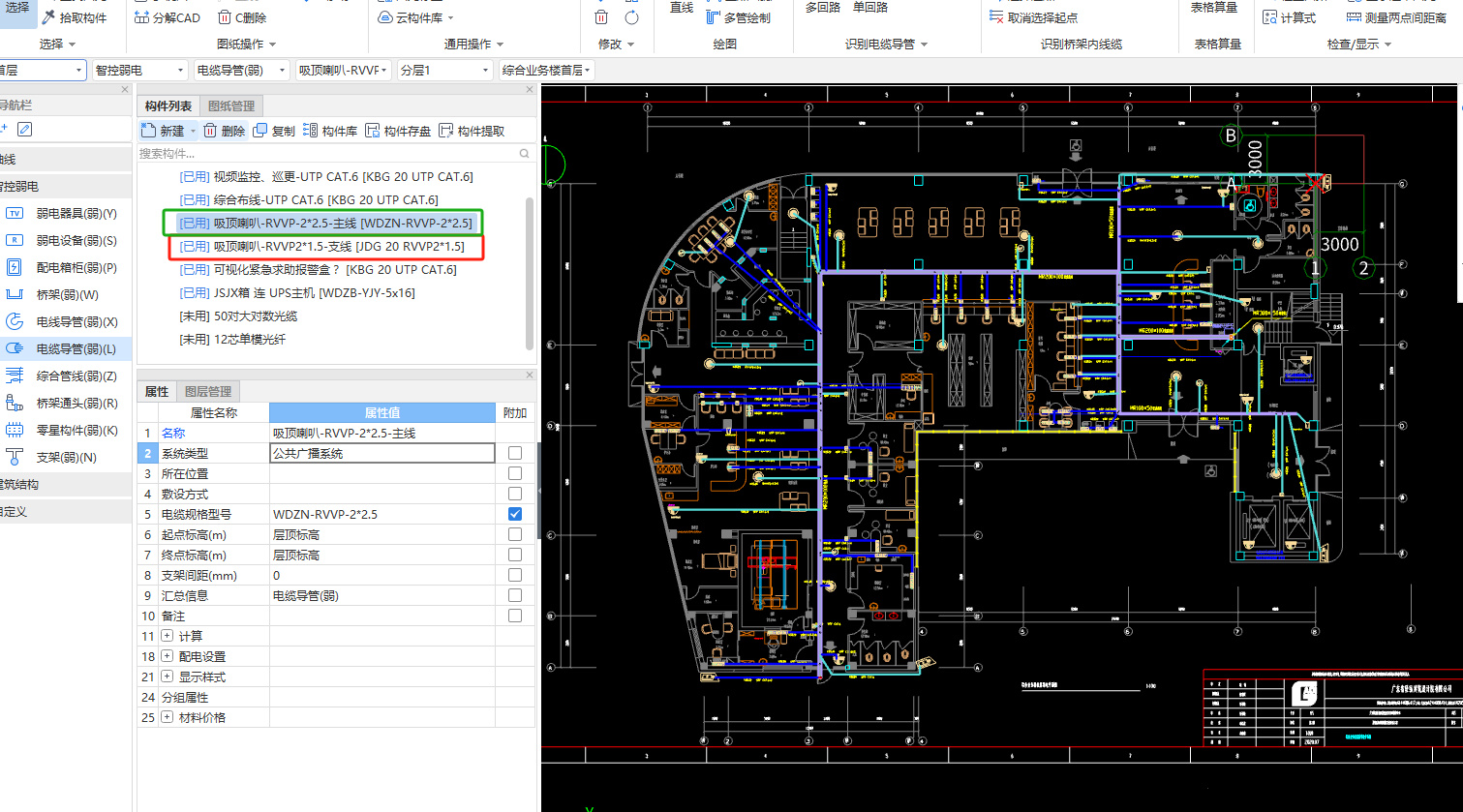

  • 支線走管主線走橋架,而且用線不一樣,如何連了支線之后,快速走橋架到機柜?
    線型大家好,想請教大家一個問題,我的吸頂喇叭支線走管的部分()用線RVVP2*1.5)已經連好了(吸頂喇叭-橋架),現在想從橋架連到機柜,因為用的線是RVVP2*2.5,線型不一樣,所以不能直接用選擇起點功能,大家遇到這種情況是怎么解決的呢?  我想到的方法1是,快速選中與橋架相連的支線立管把他們改成RVVP2*2.5,再用選擇起點功能,但是不行,不能單獨選中與橋架相連的,只能選中RVVP2*1.5的所有立管
    與橋架平齊繪制一小節RVVP2*2.5的線型,然后使用選擇起點,額外繪制的短管很小,對工程量影響不大。
