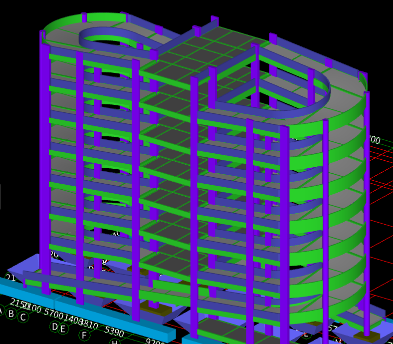

有沒有做過這種旋轉車道的朋友,鋼筋,模板,混凝土的含量是多少?
雪花飄 飄 鉑金專家
答題: 36968 被贊: 8763
按框架結構含量,
2023-09-27 10:39:22
劉建寧 黃金專家
答題: 50988 被贊: 9299
國外比較多,我之前去馬來西亞很多都是這類建筑,一般鋼筋含量在70-80,模板2.8,混凝土0.55,認可回答請點贊全實木免費進行的
