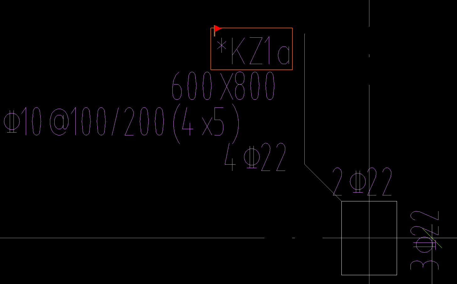

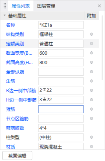

為什么柱子的箍筋輸入不上去,請問大佬有解決的辦法嗎
答題: 480 被贊: 135

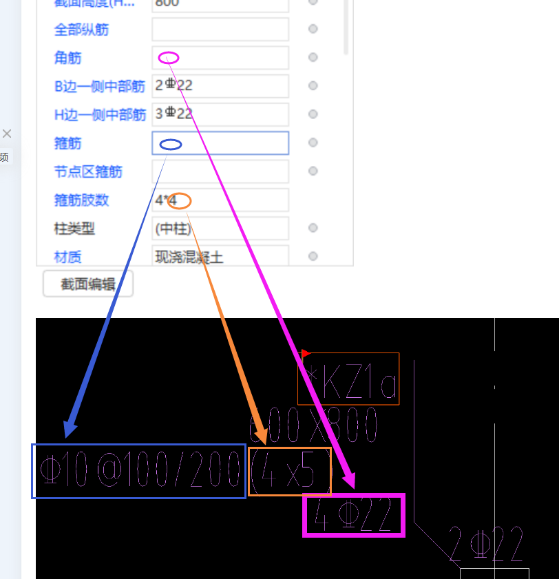

角筋沒輸入呢,4C22

角筋漏掉了
2023-09-26 14:58:47
鋼筋撐起半邊天 鉆石專家
答題: 154597 被贊: 49178
箍筋里輸入C10-100/200 肢數里輸入4*5
2023-09-26 14:58:50
