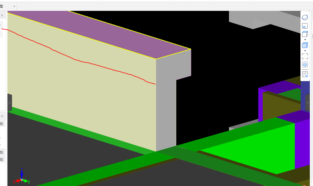

    我想從紅線(xiàn)分割貼面,請(qǐng)問(wèn)分割貼面怎么設(shè)定距離來(lái)分割?

    場(chǎng)景一:使用的是GTJ2025/GTJ2021的1.0.33.6及以上版本,自定義貼面支持分割,操作方法如下:
    切換到自定義貼面界面---點(diǎn)擊“建模”中的【分割貼面】功能---切換到俯視狀態(tài)或三維狀態(tài)下---鼠標(biāo)左鍵選中自定義貼面圖元---再鼠標(biāo)右鍵---再鼠標(biāo)左鍵指定分割的第一點(diǎn)---再指定分割的第二點(diǎn)---再鼠標(biāo)右鍵即可完成分割。如圖:
