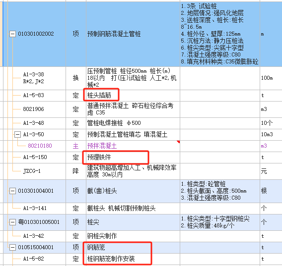

請問這三者有什么區別嗎?

鐵件是樁芯填混凝土用的鋼板,插筋是插入樁芯的鋼筋,用來和承臺錨固的。預制樁有鋼筋籠就離譜了,鋼筋籠一般是灌注樁的鋼筋。

沒有重復

不會重復。
