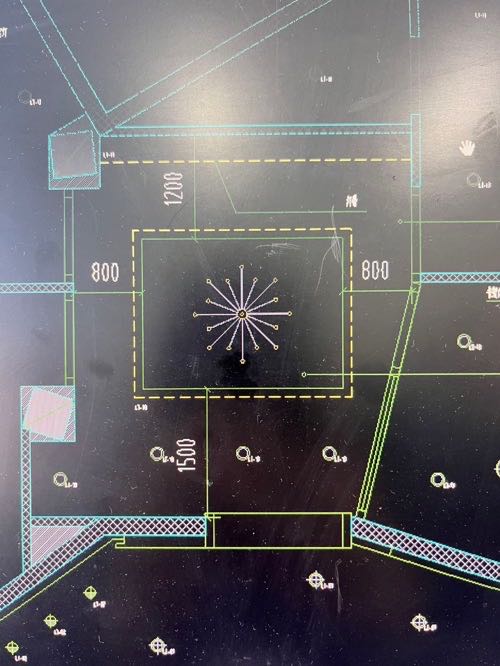

六加七 2023-09-26 09:22:57 | 遼寧省 土建裝飾 | 652查看 4回答
Jay
答題: 209 被贊: 132
乳膠漆按展開面積以m2計算,燈槽按實際長度m計算
2023-09-26 09:24:58
大家廣聯 鉆石專家
答題: 198146 被贊: 123202
乳膠漆展開面積計算 燈槽是 長度米計算
2023-09-26 09:24:10
葉帥(土建裝飾,不懂安裝) 白銀專家
答題: 6233 被贊: 5922
展開面積計算
2023-09-26 09:24:14
鴻雁 專家
答題: 48712 被贊: 7073
天棚水平面積+燈槽立面展開面積。
2023-09-26 09:25:40
