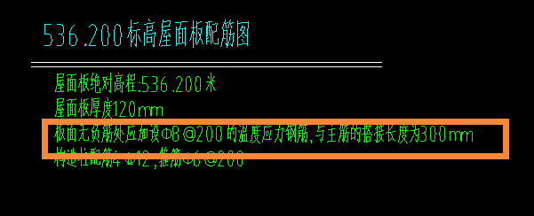

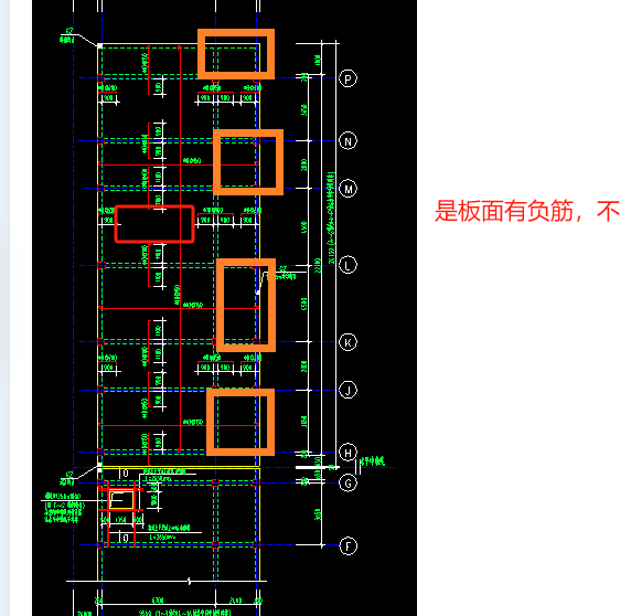

BlaVer 2023-09-24 18:50:58 | 四川省 土建 | 174查看 2回答

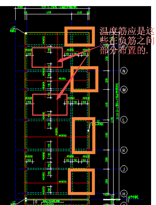

溫度筋在負筋之間沒有面層筋時布置.如果上層滿布了面層筋時就不需要了.

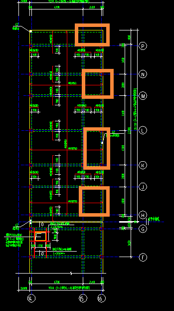

這個圖的面筋應該布置到哪些地方啊
2025-04-17 08:56:18 補充是這樣布置的嗎,還有其他的鋼筋嗎
