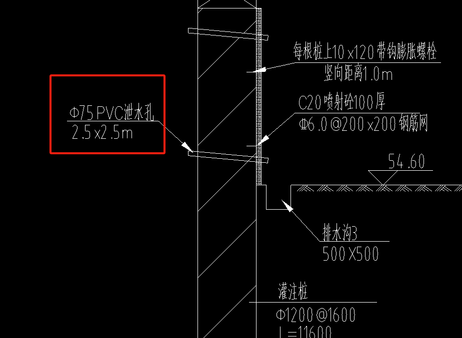

(按墻厚 +0.1)*總個數(shù) =總長度
2023-09-23 11:12:49
請問,砌體包管工程量怎么算
工程量清單上面有,但是不知道怎么算
請問這個泄水管怎么計算工程量
這個擋土墻的排水管工程量怎么算
