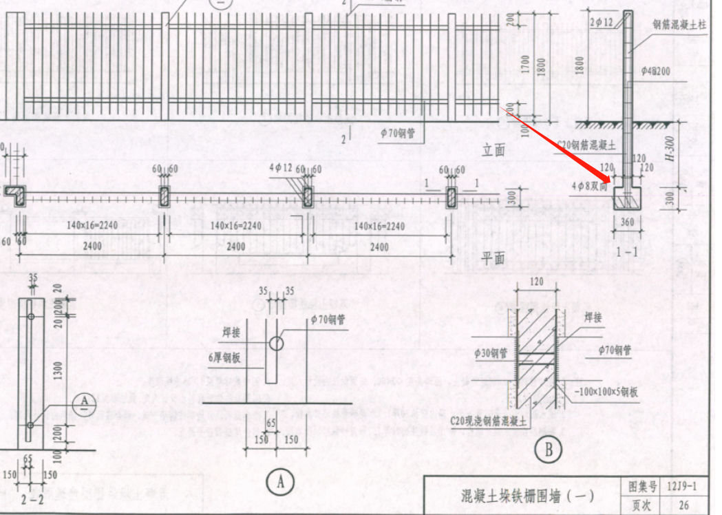

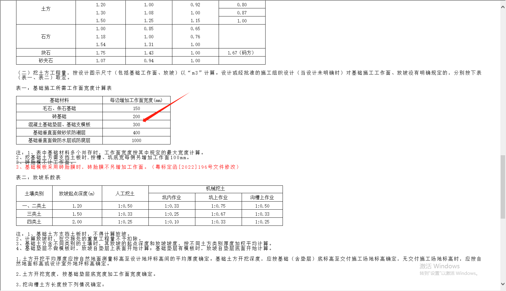

大哥 2023-09-23 10:20:16 | 廣東省 土建 | 296查看 1回答
紅梅傲雪 鉑金專家
答題: 183703 被贊: 53914
是的
工作面是要有的
