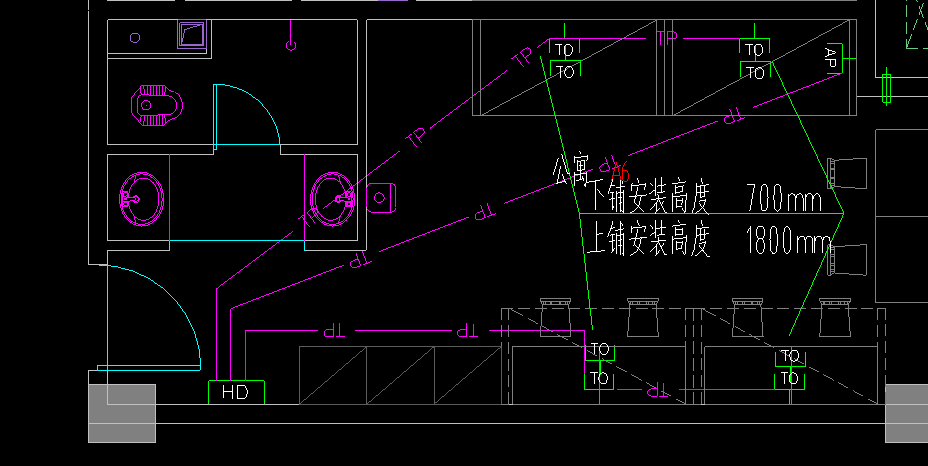

豎向算一根管道1.8m,
網線是一根至0.7,一根至1.8m
首次提交 2023-09-22 14:58:41 最近修改2023-09-22 14:59:11 (修改過1次)
幸福像花一樣 鉆石專家
答題: 128170 被贊: 30832
是豎向一根管至1.8m
