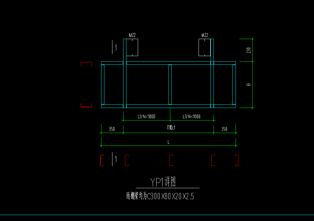

小白小白 2023-09-22 13:59:43 | 河北省 土建 | 200查看 1回答
拓跋孔融 專家
答題: 2125 被贊: 300
兩根豎向長一點的C型鋼固定在MZ2上面,短的C型兩端各一根,中間根據實際跨算一下有幾根就行,兩根橫向的C型鋼,把他們的長度加一塊乘以理論重量就行了
