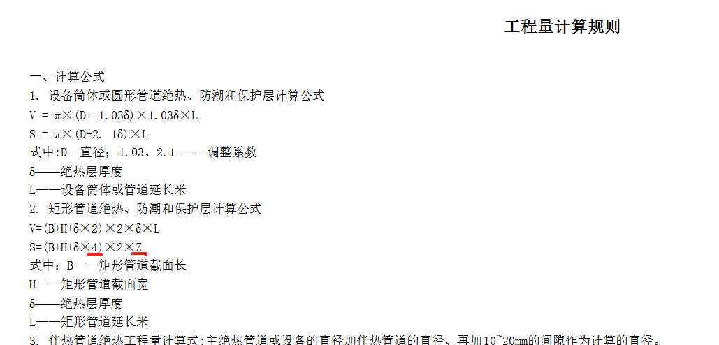

矩形風管計算公式中的4和Z是什么意思呢?保溫厚度不應該是乘4個面嗎?公式中都乘8個面了
yylwuhan 黃金專家
答題: 12505 被贊: 4007
4沒問題,指的高和寬共4邊加的厚度,比如:1000*400的風管,保溫50,那么外表面就(1100+500)*2
Z應該是指的L,長度
