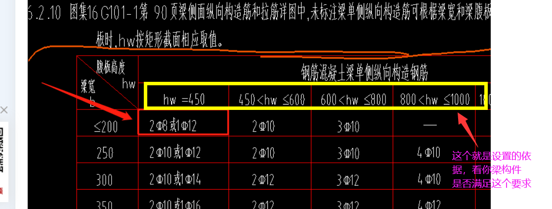

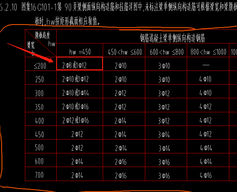

  • 請問這個梁側構造筋 2c8或1c12應該怎么樣在gtj計入,選哪個原因是什么
    構造筋
    你好,你直接輸入具體的鋼筋信息就可以。具體依據就是構件是否滿足要求的腹板高度。構造
    2023-09-21 13:02:35
  • 廣聯達軟件輸入側面鋼筋是,是左、右兩側總數輸的。例如每側2C12,輸入是4C12的。
