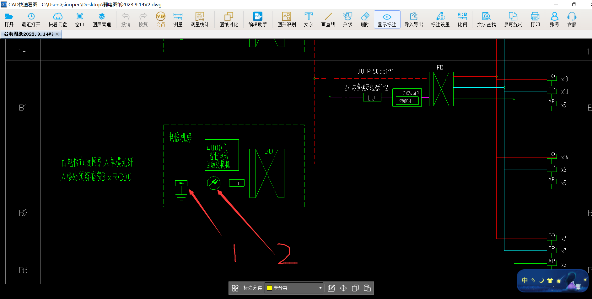

恍如昨天 2023-09-21 09:21:41 | 北京市 安裝 | 353查看 3回答
ioiiiioiiiioi
答題: 28 被贊: 4
1是防雷接地。2沒見過,找一下設備欄
2023-09-21 09:24:00
小野貓 鉑金專家
答題: 52311 被贊: 13559
1是防雷接地。2是光纜
2023-09-21 13:33:19
大海 鉆石專家
答題: 97929 被贊: 86275
1、進戶線纜需要做防雷接地。
2、此進戶線纜采用“光纜”。
