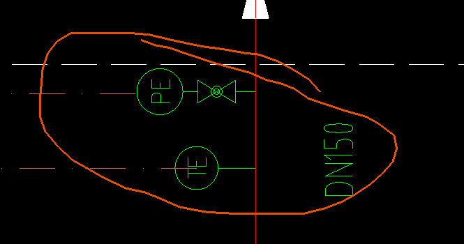

  • 在鍋爐房設(shè)備中,圈中三個(gè)附分別是什么?

  • 上壓力儀表、球閥
    下溫度儀表
    2023-09-21 08:38:36
  • 上 壓力傳感器 、球閥
    下 溫度傳感器
